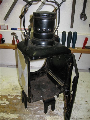

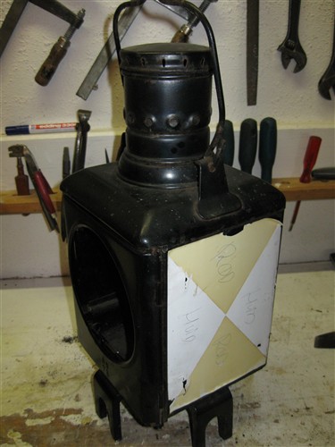

Dengang fik han lavet nogle selvklæbende foliemærker hos en skiltemaler. På de første 2 billeder kan man se, hvad der sker med folie der hænger ude i solen i 15 år eller mere.

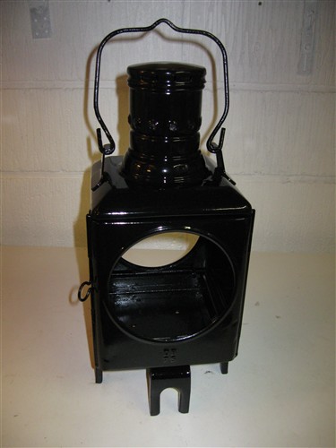

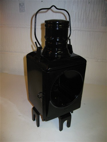

Ja, men lige nu ser den ud som på de 2 sidste billeder... altså er den færdig lakeret i sort.

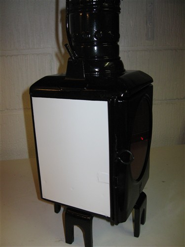

Ja, den er god nok... det giver fine skarpe kanter med malertapen.
Nu har jeg de hvide felter på plads... så mangler de røde bare...
Jan
Det ser godt ud Jan.

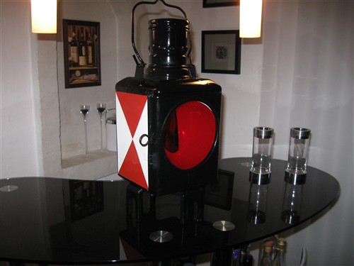

Juhu... så er den færdig...
Det tog lige lidt tid med de der røde felter... 1 dag pr. felt
Men det er blevet rigtig flot... tak for hjælpen til dig Flemming...
Jan
Det ser rigtigt godt ud
Det er da rart at kunne give nogle fif, til en der får omsat dem til noget der ser ud til at være lavet af en god proff
