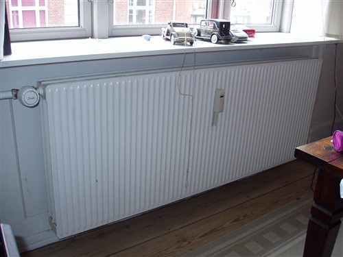

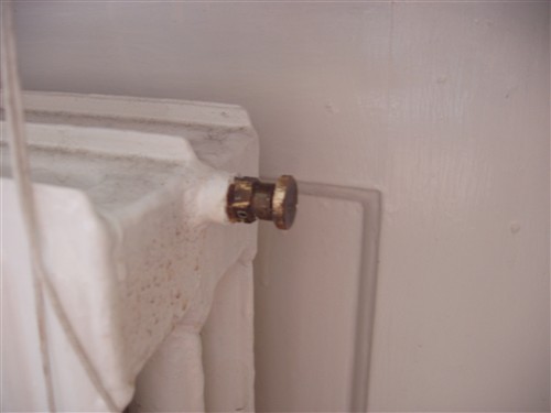

OK, jeg prøver at lufte ud igen. Her er et par billeder:
Det er den helt rigtige dut, du skruer på, og gør bare som Allan siger..
Det virkede! Tak allesammen for jeres hjælp. Det var åbenbart bare gammel luft der stank som gas!
