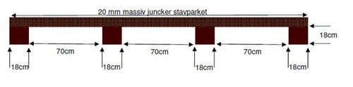

Gulvvarme i etagedæk under eksisterende trægulv dab8090 59 6950 31-10-2009 15:10 Hejsa,Nogen erfaringer med at etablere gulvvarme imellem de bærende bjælker under et eksisterende trægulv.Hvordan vil varmefodelingen blive lige over bjælkerne, vil man kunne mærke forskel? 4 svar Følg tråden Annonce Annonce Annonce
Koluda 9356 4490 31-10-2009 15:33 Tror ikke du vil kunne mærke forskel nej, varme fordeler sig jo også i materialerne.
dab8090 Trådstarter 59 6950 31-10-2009 20:14 Hej Koludabyg, tak for svaret, jeg forventede heller ikke det ville være et problem. Har du kendskab til et produkt der kan anvendes til mit eksempel, jeg kan jo ikke montere en sammenhængende varmefordelingsplade da jeg vil beholde mit eksisterende trægulv så jeg bliver evt. nødt til at tilpasse nogle sektioner og montere dem mellem bjælkerne nedefra.
Koluda 9356 4490 31-10-2009 20:17 Vil du gerne undgå helt at der bliver forskel over bjælkerne, kunne du jo få klippet nogle aluplader som går over bjælkerne, og hen til dine varmefordelingsplader, dette burde løse en evt. varmeforskel mellem bjælkerne og over bjælkerne.
Koluda 9356 4490 31-10-2009 20:18 Angående et system, så har Uponor bla. et par løsningsforslag til opbygning af gulvvarme i bjælkelag. Tjek selv på nedenstående link.Forslag til gulvopbygningen på Uponor. PR: wait... I: wait... L: wait... LD: wait... I: wait...wait...
