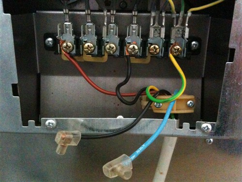

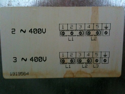

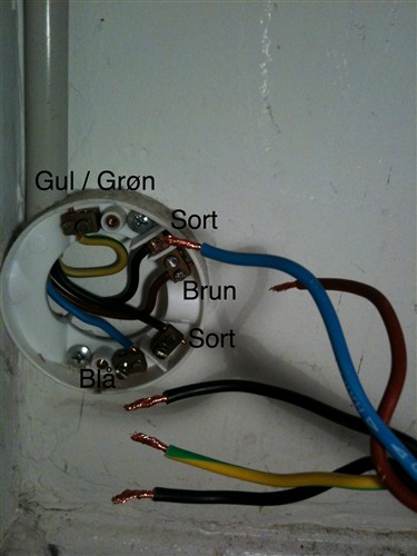

Hej, Jeg ved godt at der skal en autoriseret elektriker til at tilslutte et komfur, hvis man skal følge reglerne. Men hvor svært kan det være at tilslutte hvis man får at vide hvad man skal slutte til? Jeg har vedhæftet billeder så i kan se hvad det drejer sig om. Min eltavle siger 3 x 380 V, så ud fra billede 1 går jeg udfra jeg skal have placeret ledningerne i komfuret som den nederste hvor der står 3 x 400 v. Men hvilken ledning skal hvor hen? Billede 1: Vejledning bag på komfur Billede 2: Ledningen med den aktuelle placering i komfuret Billede 3: Ledninger i stikkontakten. Håber der er en venlig sjæl der vil hjælpe :-)

Du starter med at måle hvor faserne er i din installation.
Derefter forbinder du de 3 faser til komfuret som på tegningen med 3 x 400V Rækkefølgerne af faserne er ligemeget da et komfur ikke kan køre forkert vej;-)
HUSK at montere jordledningen!!

STOP!!
Det første du gør er at fjerne de 3 kortslutningsbøjler som er helt tydelige på dit foto.
En lægger du til side, de to andre monterer du som vist på 3x400 V diagrammet.
Derefter kan du gøre som foreslået.
Bent.
Tjaaa. Jeg mente at det måtte være en selvfølge at den ene skulle fjernes. Det er jo "ligetil"

Jeg er med. Jeg kigger nærmere på det i aften. Men tak for advarslen. Skulle dog nok have husket det :-)
Så er ledningerne placeret korrekt i komfuret. Så er det vel bare at placere de i væggen på de tilsvarende farver som er i væggen?
Er det korrekt forstået?

Det er ikke altid at farverne passer. Og monterer du bare efter farverne, kan det gå galt.
Held og lykke.

Endnu en ting:
Komfurer skal monteres med et særligt varmebestandigt gummikabel.
I montagevejledningen til mit komfur hedder det:
H05 RR-F - 4 x 2.5 mm2
Bent.
Syntes du skal starte med at aflaste kablet rigtigt i komfuret - Sådan at kabelkappen tager trækket, det er derfor at aflastningen er lavet.
Godt set Daniel.
Jeg ville også have lagt mærke til det hvis det var mig der skulle montere. Den slags går jeg nemlig meget op i!
