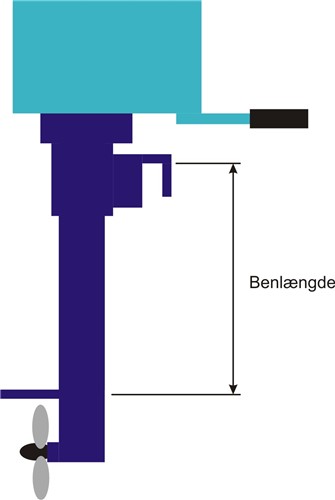

Dumle Trådstarter 207 4690 24-10-2009 12:57 Skrevet af albino på 24 okt 2009 07:56 På de nyeste Mariner 15 Hk er benlængderne hhv. 381 mm og 508 mm ifølge Køge Trolling Center. Så der er små 13 cm forskel, det er ikke så nemt at afgøre på det billede, der er i DBA, men mon ikke det er den korte, når den sidder på en gummi-ejnar? ok men hvis jeg kommer ud og ser den så kan jeg måle mig til det ...hvor måler man det ? God Håndværker alt i Tømrer/snedker arbejde
albino 1771 2635 25-10-2009 07:41 Det er afstanden fra kavitationspladen (den vandrette flade over propelleren) til toppen af det beslag, man sætter motoren fast på agterspejlet med. Lars & Elizabeth, Bente II, Ishøj, XPE3524, MMSI 219015911 Led os ikke i fristelse... vi kan sagtens finde vej selv...
