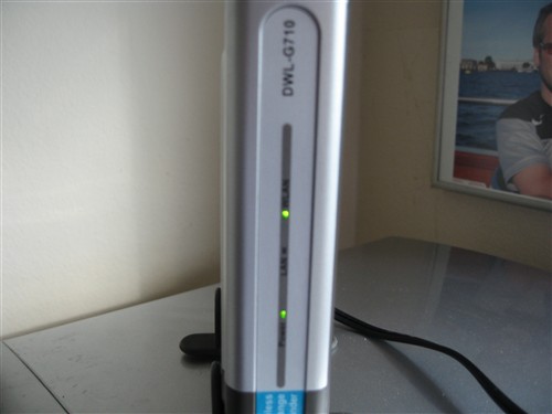

Det kniber for mit trådløse netværk at nå hele huset rundt. Derfor har jeg købt en extender som burde hjælpe på dette.
Der er ikke megen hjælp at hente ved installationen, da den selv konfigurerer sig og finder netværk osv.
Den lyser i power og blinker fuldstændigt jævnt i wlan-lampen.
Men der er overhovedet ikke kommet nogen forbedring.
Den står nu, så den endda kan se den trådløse router ca. 15 m væk, men uden resultat.
De enkelte bærbare kan kun se det trådløse netværk uden at der er angivet en extender, men det går jeg ud fra er ok.
Er der noget der skal stilles på den trådløse router?
Bør extenderen vise på lyset når den modtager/sender?
På forhånd tak for eventuel hjælp.
Mvh. JørgenE

Extenderen er Linksys, nummeret står på billedet.
Routeren er Belkin g - router (der står ikke andet på den).
Mvh. JørgenE

Jeg er kommet så langt, at den linkede til routeren. Nu har jeg ændret til extenderen, og den kan den finde, men mangler så forbindelse til netværket.
Sjovt nok har min iPhone selv fundet extenderen og bruger den.
Jeg kan også se, at det regelmæssige blink på extenderen nu varierer, så der er kommet trafik på den. Men, det kniber at få min bærbare til gå på nettet via extenderen, så lige nu er jeg gået tilbage til direkte til routeren.
Da jeg også skal betjene kunder, bliver det sådan lidt forsøg med afbrydelser, bare så I ikke tror jeg nu har siddet i flere timer og knoklet
Mvh. JørgenE
