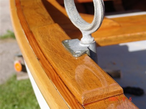

Når du lakerer, Skal du lægge lakken på fra een side, ikke noget " frem og tilbage " med penslen. Hele tiden fra een side. Hvis du vil undgå små luftbobler, og stille bløde strøg ikke " jaske " med penslen.

Et gammelt ord siger, lak skal ikke males på, det skal lægges på.

Jeg har da ellers kun erfaring fra 58 år med træbåde.
