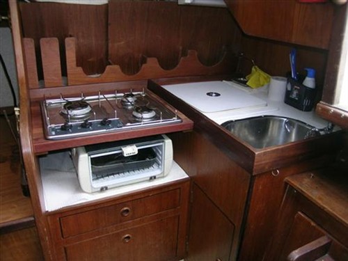

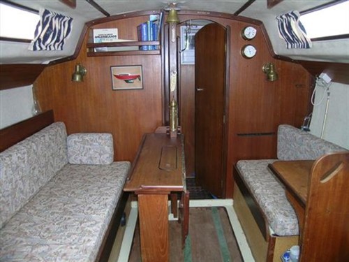

Mirage 28 Trådstarter 84 2400 26-10-2009 17:53 Der er primært apteringen som trænger til en kærlig hånd. Båden har stort set stået stille siden ´04 så der er en del der er bleget og udtørret af solen. For at få det ensartet skal det afrenses totalt, bejdses og lakeres op til fuld mætning og dækning igen. Jeg vedhæfter et par foto, men de viser det ikke så tydeligt... Gør det rigtigt fra starten!

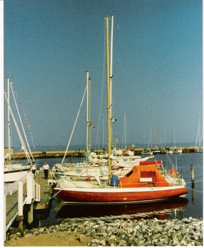

lynæs 5071 5400 26-10-2009 18:09 Det bli'r da noget af et job. Du har også den mulighed at komme lidt farve i lakken, alle, der har haft en mahognybåd, har måttet lære sig teknikken, for ikke at få en total blakket båd. Så vi sejlede, som regel, rundt med lidt lak og mahognybejdse, så en skramme kunne fikses på stedet, hvis, der var fare for at, der kunne trænge vand ind under lakken, så bliver mahogny hurtigt sort. Fik dog aldrig brug for det. Der kom altid bejdse i lakken ved lakering, da lakken ellers hurtigt blev gullig. Her er min B29 med ca 25 år på bagen, aldrig afskrabet. Lav det selv - det gi'r de bedste klagemulighederErikChristensen
