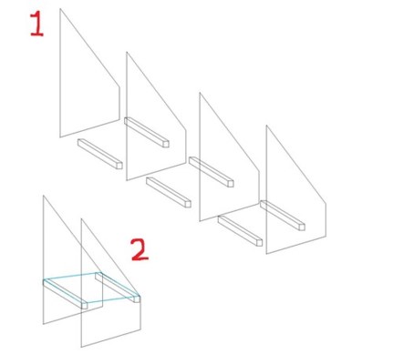

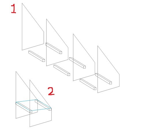

Skal have lavet et klædeskab på 1. etage.
Der skal ikke låger i men bare et forhæng.
Jeg har vedhæftet et billede, var det måden at sætte det sammen på?
Pladerne bliver fastgjort til de lægter og så med vinkeljern til væggen og den ene ende støtter op ad gavlen.
Billede 2, kan man lave hylderne sådan?
Til sidst, skal jeg bruge mdf eller spænplader og hvad tykkelse?

Hej Lars.
Du er ikke helt uden evner  din ide ser fin ud, jeg vil dog anbefale dig at montere nogle lister som hylderne kan ligge på også og så ville jeg selv bruge spånplade i en tykkelse på 12 mm. Der er en større styrke i spånplade da det er sammenpresset træspåner med lim. MDF plader er sammenpresset savsmuld med lim.

Hvis du ser på billede 2 er hylden den blå streg. Ved ikke om det var det du mente?
De lister du har sat på støtter kun selve hylden så den ikke buer, de lister jeg omtaler skal sidde på de lodrettel sidestykker.
Jeg ville sætte listerne på den brede led. Ellers får du nogle grimme endestykker at se på under hylderne. De kan selfølgelig males...
Ulempen ved at sætte dem sådan , er at de kun er fastgjort i siden, og derved kan komme til at bue med tiden. Men det vil hylderne jo også gøre så...!

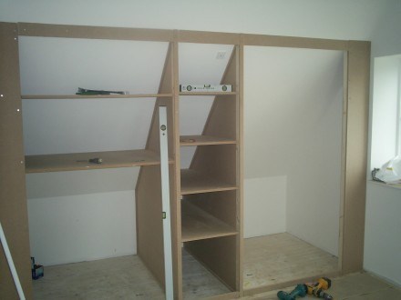

Man skal ikke overdrive. Jeg har selv nygget mit eget klædeskab. Og afhængig af hyldernes længde har jeg ikke gjort det på den måde som du foreskriver- Det er spørgsmål om at have en ordentlig tykkelse på hylderne - jeg brugte 19 mm MDF. Satte nogle små lister på i de lodrette sider - og hylderne bukker ikke ned. Jeg formoder ikke du skal have sandsække på. Jeg valgte så til sidst at sætte KVik køkkenlåger på, så det hele blev ganske flot til sidst.

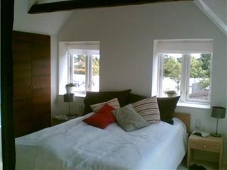

Her kan du ane slutresultatet
Flot arbejde  Du er ikke helt uden evner !

Listerne som hylderne ligger an på, er nogle høvlede lister købt i den lokale byggemarked. Når lister er blevet sat fast på siderne er de blevet forboret og undersænket, så de ikke flækker når der er kommet skruer i. Inde mod skråvæggen har jeg sat lister på hver side af pladerne for at fiksere dem. Selve yderrammen hvor fronten er påmonteret på klædeskabet er lavet i lægter. De to midterste skabsvægge er sat fast den her ramme ved at jeg har fræset et spor i lægten, så pladen kunne gå ind i det spor. Så i bund og grund er de to sider ikke fastgjort på nogen måde, men derimod fikseret.
og hvis du bemærker det, kan du se at der sidder et lampeudtag på skråvæggen. Når jeg vågner før konen om morgenen og ikke ska vække hende med at tænde alt lys når jeg skal finde noget tøj, tænder jeg for det lys jeg så har sat op inde i skabet. Det er en masse små køkkensports - det fungerer bare. Og så kan man se hvad det er for noget tøj man får fat i:-)
