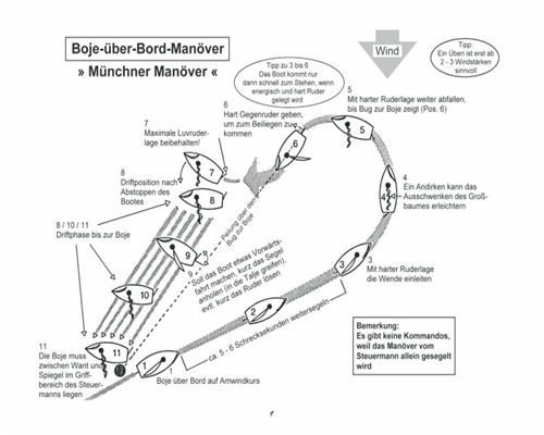

Hej Mirage,
Münchner-Manöver kan bruges, hvis der kun er 1 mand tilbage ombord. Efter MOB sejles der videre i 5-6 sekunder, hvorefter der drejes hårdt op i vinden. Drejet fortsættes indtil stævnen peger på personen i vandet. Derefter drejes der bi, og så driver båden, med vindens kraft, hen til personen i vandet. Kan kun anvendes fra vindstyrke 2-3.
Jeg har vedhæftet en tegning, der viser hvordan manøvren sejles.
Hvis du ikke er skrap til tysk, kan jeg godt oversætte.
Jan
Interessant det må prøves.
Jeg kunne godt tænke mig en dansk oversættelse.
Her sejler man bidevind, inden MOB, hvis man sejler noget andet, går jeg ud fra at man starter med at spidse op?
Det er jo noget til lystsejlbåde, så tro da ..... at jeg ikke kender den.
 Mvh.
Flemming
Man skal ikke kaste med Sten hvis man selv bor i et glashus ...Eller hvis Sten er rocker, og ved hvor du bor
Hej Jan
Det kunne absolut godt være den jeg ledte efter.
Typisk de manøvre man lære på div. sejlskoler er man afhængig af indtil flere besætningsmedlemmer. Denne her er en man kan klare alene. Det er dog noget der skal øves ligesom alt andet.
Tusinde tak.

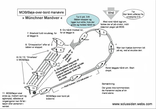

Hej Mirage,
Ja, den ser spændende ud, har ikke sejlet den selv. Men skal da afprøves, som du skriver.
Teorien bag, ser jo rigtig nok ud
Jeg har vedhæftet en tegning på dansk...men:
Hvis man skulle ønske den i større udgave, kan man finde den her:
http://solussiden.webs.com/apps/photos/
Det er min side for Solus 24 ejere og andre interesserede.
Installer først programmet cooliris, som der står på siden. Et gratis billedfremvisningsprogram, der bare er godt.
Når man har gjort det, skal man under billedet vælge "slideshow", så får man et fantastisk billede af manøvren.
