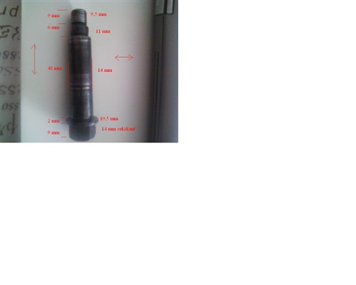

Det er selve bolten som skal spænde klingerne fast han har spænd over, så gevindet er ødelagt!
Jeg har prøvet om jeg kunne finde en bolt andre steder, uden held.
Det er HP Værktøj der servicerer disse og andre maskiner.
Bolten er ca 14 mm i diameter og 75 mm lang. Alligevel bliver de ved med at sende en på 30 mm...
Håber der er nogen der kan hjælpe. Enten med en bolt eller med en defekt maskine jeg kan købe.

Tager du ikke lige et billede af den? hvad for noget gevind er der på? måske der kun snedkereres en.
Der kommer lige et billede imorgen.
Jeg har snakket med en metalbehersker. Han sgade at det ville blive lige så dyrt som at købe en ny... :-*(
Men jeg finder lige nogle patroner til skydelæren og kameraet imorgen. Så skal der nok komme tal og billeder.

Ja, jeg er jo en travl mand. Så det med "imorgen" var vist lidt optimistisk...
Hvorom alting er, så er her et billede af bolten.
Tallene til venstre er højde og dem til højre er længde.
Måske det ikke er så godt som det du nårmalt arbejder efter, men du må nøjes...

Nu ved jeg at du kører som møntør, og har adgang til at kunne købe hos engro forhandlerer.
Så næste gang du kommer forbi wurth (de er bedst til bolte).
Så køber du en højstyrke bolt i 10mm med fin gevind, husk møtrik.
Så får du din maskinkammersjuk til at lave alt de fine der er fra gevindet og til kraven/spændeskiven på billedet, det skal laves i en pasning så locktite gevindlock eller tilsvarrende kan låse det sammen.

I går eftermiddags, fik jeg en mail fra HP Værktøj i Børkop. Det er dem der står for servicen på disse og andre maskiner i Norden.
Der stod at de endelig havde fundet den rigtige bolt, og at den var afsendt dd.
Nu har jeg så lige været ude og tømme postkassen. Og så lå der en fin lille bolt til mig :-)
Ikke den samme lille forkere en de har sendt 2 gange før. Men en der rent faktisk passer!!
Og så åbner jeg selvfølgelig den fine lille plastikkuvert der sidder på forsiden, for at få chokket. Men der var ingen regning med!! Se det var et chok på den gode måde!
