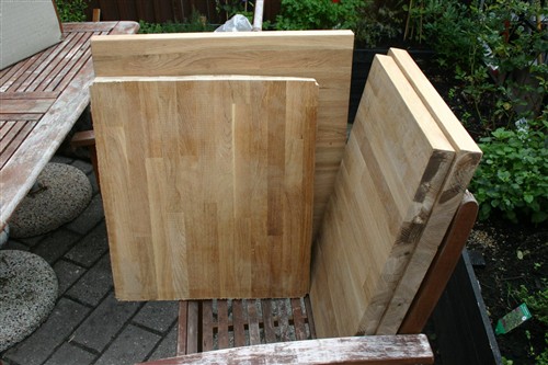

Vi har fået fat i nogle rester af en gedigen limtræs-bordplade, som vi gerne vil forvandle til spækbrædter:
Den med de grimme kanter er til at øve på, de tre andre skal gerne have afrundet alle kanter og hjørner samt have fræset en saftrille hele vejen rundt.

Det er da en dejlig 'nem' opgave ;-)
1) Lav en skabelon i x-finer af den ydre form du vil have, skru den fast på undersiden af brædtet og brug en kopifræser i din overfræser, så har du formen
2) Forslag: Fræs en rille på tværs af årer/stave og lim en liste ind, så flækker brædtet ikke så nemt (brug evt. en anden træsort og hele vejen rund, ser fedt ud)
2a) Giv den en omgang til med fræseren som ovenfpr for at fjerne evt rester af listen
2) Rund kanterne efter eget ønske og udvalg af fræserjern
3) lav evt nogle saftriller og håndtag efter eget ønske.
4) Slib overfladerne med sandpapir
4) 'Ingen' overfladebehandling! (ikke lak, ikke 'ikke fødevare' olie osv) - et skærebrædt ser bedst ud in natura efter min mening - men det er kun min mening.
Een ting du skal tænke lidt over: Den bordplade du har stumer fra har temmelig sikkert allerede været slebet med sandpapir og så kan det være hårdt ved dine fræserjern og knive...
Jeg er dog ikke 'ekspert' i overfræsere, så der er sikkert andre der har gode/bedre forslag ti hvordan man gørl
