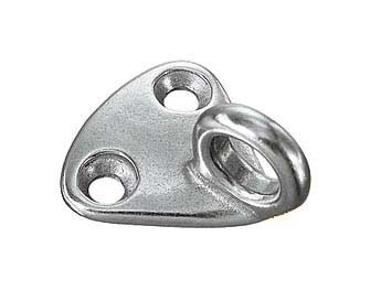

Vi har ikke selv søgelænder, kun rustfrit gelænder for og agter. Da vi købte båden, var hun fendret af fra håndlister og vanter, det syntes vi, så noget rodet ud, og vi gider ikke gå og skvatte i diverse stykker tovværk fra håndlisterne og ud over rælingen, så vi har købt nogle fenderbeslag i Biltema, vi kan bruge til formålet. De sidder gavmildt fordelt yderst på dækket ned langs begge sider.
Det er lige netop de sideværts kræfter i sceptret, eller de nedadrettede, hvis fenderen hænger lidt ude på wiren - de bliver jo til et enormt sidetræk, hvis man regner lidt på det (det kan man jo så lade være med at gøre).
Men et helt autentisk eksempel fra vores togt sidste år - da vi lå i Nykøbing F havn, og en bulk-carrier glemte fartbegrænsningerne i havnen - havde vores fendere været bundet til håndlisterne, var disse blevet revet af, da vi blev kastet en lille meter op og ned ad gæstebroen...

De fleste ville nok betænke sig på at bore i dækket, især hvis det er opbygget med distancemateriale. Jeg håber de er af plast de dimser, så de brækker inden de rives op af dækket.

Det er selvfølgelig et argument, men på vores båd er der ikke noget distancemateriale mellem skrog og dæk (i hvert fald ikke helt ude ved fenderlisten), så risikoen for vandindtrængning og råd er ikke så stor.
Dimserne er nu i rustfrit, og vi har monteret dem med gennemgående skruer + skive/møtrik på undersiden.

Fine beslag, men er helt sikker på, at mine søgelændere holder bedre, end to skruer gennem lidt plastic... så personligt fortsætter jeg på den måde...

Du glemte vist at læse Albinos svar inden du kastede dig ud i et svar, han skriver jo netop at det er RUSTFRIT stål
 Og de fleste glasfiber både er rimeligt stærke lige netop ved overgangen imellem dæk og fribord, meget sjældent med distance matriale helt ud til indersiden af fribordet da det vil mindske styrken.

Nej, nej Håndværker... jeg havde skam læst at det er rustfrit stål.... det jeg mente var, at jeg holder mig til at have mine fendere hængende i søgelænderet... jeg ønsker ikke at have fenderne hængende i RUSTFRIE BESLAG der er monteret gennem lidt plastic (glasfiberen) på min båd....
