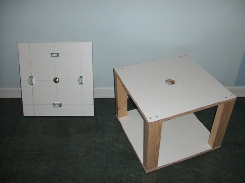

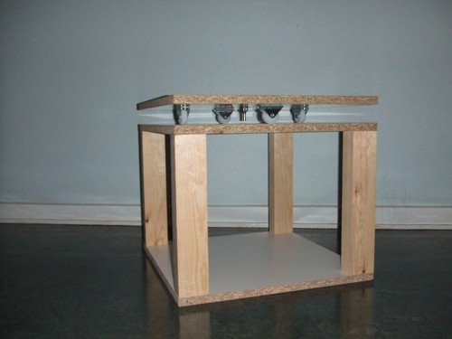

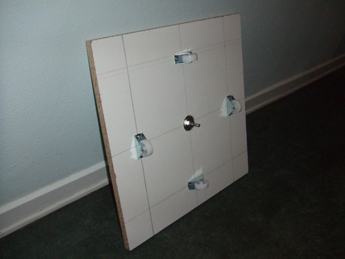

Løsningen blev for kompleks så jeg gik tilbage til tegnebrættet og lavede det setup i ser på de vedhæftet billeder.
Det virker med en boremaskine. Men det er svært for den at både køre langsomt. For lidt energi, ingenting bevæger sig. For meget og det går for hurtigt.
Ser lige på hvad jeg kan gøre - evt. finde en anden type motor.
Ellers synes jeg det er blevet helt godt. Modul opbygget - god stabilitet og styrke.
I øvrigt tak for hjælpen. Det har virkeligt sat gang i processen.
