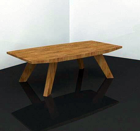

Jeg skal til at påbegynde et projekt hvor jeg vil lave et sofabord. Jeg er absolut nybegynder inden for faget og har derfor brug for lidt hjælp (kan også ses, da jeg har laver andre tråde tidligere).
Jeg har lavet et billede af sofabordet som jeg gerne vil have det til at se ud, og det er som følgende:
Jeg har nu været rundt ved forskellige byggemarkeder og tjekke hvilket træ jeg skal have, og det er her jeg render ind i problemer!
Både bordpladen og benene skal have en tykkelse på 5 cm, og det ser ikke umiddelbart ud til at man kan få et stykke træ i den tykkelse nogle steder. Er der nogen af jer der kender et sted hvor jeg evt. kan få det?

Er I ikke bange for at en massiv plade vil flække og vride sig?
ktm
Det skulle være muligt at finde masiv træ, også elm, til benene, men bordpladen er du nok nød til selv at lime, hvis det skal ligne din tegning. Ha du mulighed for at komme i nærheden af en stor limepresser, altså et arrangement af flere skruetvinger der både kan presse delene sammen, og samtidig holde dem flade (er ikke sikker på at jeg pruger de rigtige ord i "snedker-sprog"

Dit billede var ganske mørkt, så jeg ændrede det lidt. Håber det ok. Det kan være det giver lidt flere svar, hvis man også kan se designet.
