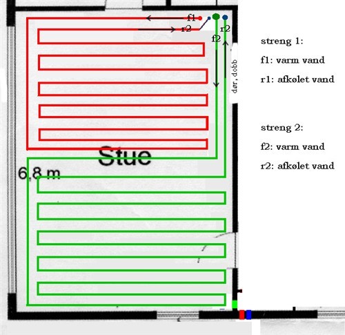

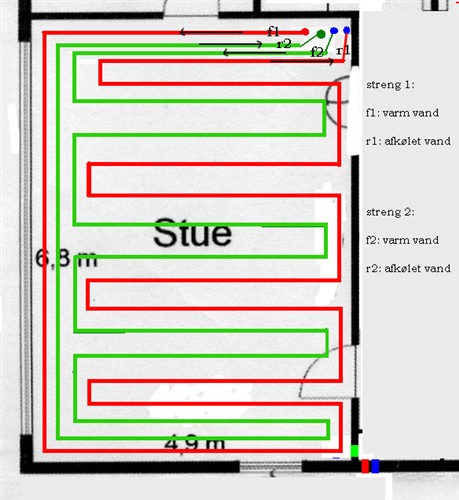

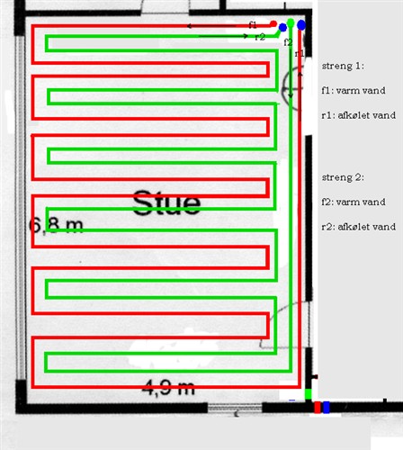

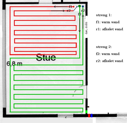

PT skal jeg i gang med et værelse på 35 m2, som er delt op i 2 kredse/strenge.
Hvordan anbefaler I at man udlægger rør/plader.
I hvilket mønster ?
Jeg vil forsøge at undgå kulde indfald, samt kolde zoner på gulvet.
Umiddelbart ville jeg tage streng1 og føre fremløb/varmen først langs ydermur og det store vindues parti.
Altså det varmeste vand vil jeg lede derhen hvor der er mest brug for det
Streng2 vil så gå i modsat retning af streng1, for at udligne forskellen mellem varme og kulde mest muligt.
Dvs. at streng2 fremløb går langs streng1 retur og omvendt.
Eller er det rigeligt bare at dele værelset op i 2 logiske halvdele ?
se evt. de vedlagte billeder.
Her er afbilledet et "lægge-mønster" for de 2 strenge (rød og grøn).
Ydermuren er venstre, samt nederste mur.
Venstre mur har et stort vindues parti.
Nederste mur har et mindre vindue.
Jeg hælder mest til løsning 4.
Varmeford. pladerne er 1-sporede. til 16mm pexrør. rørafstand 19-20 cm.
