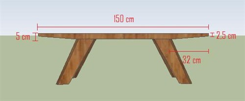

Her er lige et billede for egentligt at forklare det. Mit bord skal se ud som følgende:
Jeg håber at målene er til at se. Det er altså en bordplade der er 5 cm tyk, der skal høvles ned mod kanterne til 32 cm ind på bordpladen, så den i enderne kun bliver 2,5 cm tyk. Jeg håber du har mulighed for at forklare din metode yderligere, da jeg er absolut nybegynder inden for håndværkerfaget.
ja , nu er det jo et lidt bredt stykke at styre den på med en elhøvl , men med lidt omtanke for sikkerhed og presition kan det godt lade sig gøre , men kræver lidt tid til forarbejde
lav en styreplade til høvlen, der er 2 muligheder alt efter dine muligheder
du kan skære et hul i en plade som høvlen kan gå ned i og nogle vinkler til justering og fastgørelse i de gevindhuller der er til land mv. har du mulighed for det , kan du svejse en i profiljern, så der bare er et par arme ud til siderne
i begge tilfælde skal de være så brede at de kan nå begge sider i ydersporet
lav så en ramme af lister , i det skråsnit der skal høvles og spænd det på bordet , nu kan du køre med landet på rammen så høvlen kun kan køre ned i den dybte det er stillet til
vil blive noget klodset at arbejde med , men vil give dig et presis snit som du ønsker

Lige som et ekstra spørgsmål, ved du så hvorvidt man kan høvle mod årerne i træet?
du kan altid høvle på langs af stavene , lidt svære på tværs
men tager du et tyndt snit af gangen og høvler mod endetræet ( ikke indefra og ud ) kan det godt lade sig gøre lidt forsigtigt
