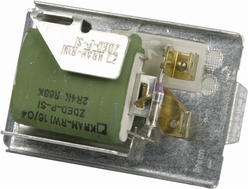

Udskiftning af modstand (blæser) i golf 2 kvikmand 4 9520 20-08-2009 22:26 Hej jeg er gået i gang med at udskifte en modstand, er lidt i tvivl om betydningen af teksten på den gamle modstand.184 K R 16Y 01er der rnogen der kan hjælpe?tro at det er 184 K ohm modstand med en tolerance på 1 %?mvh Kvikmand 9 svar Følg tråden Annonce Annonce Annonce

Kassereren 271 9574 22-08-2009 23:48 Jeg aner ikke noget om golf, men generelt er autoblæserne ikke elektronisk regulerede, så jeg tror ikke at der er tale om en 184KOhm modstand, da det i givet fald vil resultere i en strøm på 0,065 mA ved 12 Volt som dermed vil afsætte 0,8 mW i modstanden. Altså en fysisk lille modstand i SMD-størrelse.Er det en keramisk modstand eller en "åben" modstandstråd/spole? Mvh. Christian
kvikmand Trådstarter 4 9520 24-08-2009 01:22 Hej christian Tak for dit svar- Jeg tro at den er keramisk, den er lille og samme størrelse som dem med farver på og har en form som kondensator (klemt i den ene ende). mvh også christian
Hideout 471 2750 24-08-2009 04:16 R1 betyder normalt 0.1 Ohm - men ved ikke om det passer her... /Hideout Annonce
Kassereren 271 9574 24-08-2009 20:52 Hvis "modstanden" er indkapslet i et metalhus ligesom en kondensator, drejer det sig om en termosikring (smeltesikring) tilsvarende den som sidder i enhver kaffemaskine. 184 0Chttp://www.conrad.de/goto.php?artikel=524250Bare for at anskueliggøre prisforskellen: https://www1.elfa.se/elfa~dk_da/b2b...ab=catalog Mvh. Christian
polobjørn 1976 4230 09-09-2009 18:56 Hej KvikmandDu kan IKKE lodde modstandene eller thermosikringeni fordi der går så stor strøm i dem så de bliver MEGET varme og så smelter loddetinnet - hvis du ser på de modstande der sidder i nu er de ligesom punktsvejst for at de kan holde - så bid i det sure æble og køb en komplet ny modstand.Hilsen Polobjørn "AUTOELEKTRIKEREN"

kvikmand Trådstarter 4 9520 11-09-2009 08:59 Hej Allesammen tak for de gode tilbagemeldinger Har været en tur omkring den lokale "trikker" og købt en termosikring til kaffemaskine på T 122 Celsius (pris 30 kr) som jeg med lidt besvær fik loddet på (der er korrekt at den oprindelige termosikring (T 84 celsius) ikke er loddet på!). Nu kører skidte uden problemer, jeg skal kort bemærke at jeg har sat en ny blæser i . Mvh Kvikman
