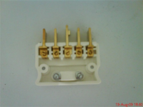

jeg skal sætte et stik sammen til vaskemaskinen og skal bruge en tegning til hvor de forskellige stik skal sidde...
-Du ved + (plus) - (minus) og jordkabel
ved ik hva selve stikket hedder men det er et fladt stik

prøv at komme med et billede af stikket.!
hvor mange ben har stikket.?
kan ik finde stikket nogen steder på nettet da jeg ik kender navnet på det..
det har 5 ben
den hedder kraftstik. den findes også bag komfurt.!
det har 5 ben
jo her er der et billede af den...
tog selv lige et par stykker af det...

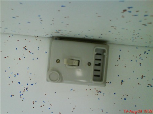

og hvordan ligger man det lige ind her???
Du kan tage i Harald Nyborg og købe et stik. De koster ikke mange basseører.
Når du skal montere den, kikker du bare inden i stikket. Der står nogle fine små bogstaver: L= Leder (det du kalder plus)
N= Nul (Det du kalder Minus) og J= Jord (Den du passende kaldr jordkabel)
L skal være den brune. N skal være blå og Jord skal være Gul/grøn.
Hvis du vil bruge hjernen, køber du også lige et multimeter og måler efter i stikket. Det vil ikke være så fedt, hvis nu der er en eller anden nød der har monteret stikket i væggen forkert...

det lyder næsten som om man skal ha fat i en elektriker, desværre...
Ville bare gerne spare de 300 kr eller der omkring ved at lave det selv.
Jeg bor i en boligforening, så tror du mon der er koblet en elektriker til UDEN at skal betale for sådan en?? :oP
