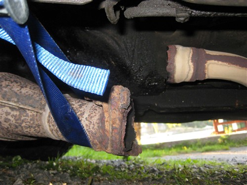

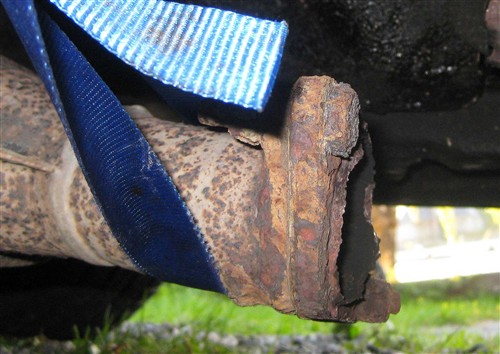

Finn Bjerke Trådstarter 629 19-08-2009 20:05 Det ser ud til at det kun err mellemstykket til 1300 kr der skal skiftes, det betaler jeg gerne en mekaniker timeløn for. Fidusen med dette forum er jo at se forskel på hvad jeg kan selv og hvad jeg så må betale. Nu er jeg lidt bekymret over om det forreste stykke er spist af rust det koster 4000 kr. jeg har kun købt mellemstykket og bestilt en mekaniker på mandag. Her ses forreste og mellemste stykke, og man ser at mellemstykket er knækket af på det forreste stykke. Øverst ses forreste stykke forstørret. Min økonomi holder ikke til at skifte den forreste del... Men jeg kan jo blive tvunget til det. Har du bud på opm jeg bør købe mere ? Bornholm er et dejligt sted.

ThomasFN 106 4600 19-08-2009 21:06 Jeg tror han mener katalysatoren når han siger det forreste stykke.. Jeg kan ikke komme på, hvad der ellers skulle være så dyrt mht. udstødning. Men om den skal skiftes tør jeg ikke sige. Hvis man kan pille det der knækkede stykke af, så man kan sætte den nye mellempotte på, burde den vel ikke skulle skiftes..? Med venlig hilsen Thomas Nielsen
Finn Bjerke Trådstarter 629 19-08-2009 21:09 YES det er en katalysator, det eneste ord der dukkede op i mit trætte hovede var "karburator" og det er vist noget helt andet. Øverste foto er Katalysatoren med et stykke af mellempottens pakning på. Bornholm er et dejligt sted.
ThomasFN 106 4600 19-08-2009 21:11 Altså hvis du kan få det der pakningsting af, så tror jeg den er fin nok. Da jeg fik ny udstødning på min bil, så katalysatoren også sådan ud, men den virker skam fint.. Så længe du kan få det der af, så du kan sætte den nye mellempotte på, burde der ikke være nogle problemer. Med venlig hilsen Thomas Nielsen
