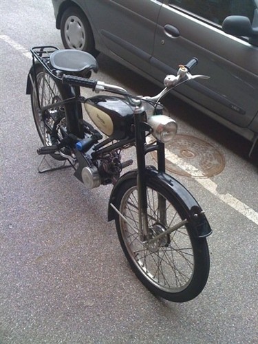

Dog har jeg haft et lille problem med at der drypper benzin ud af motoren, omkring indsugningen til kaburatoren. Det kan evt. være svømmeren?
Det ikke bare kan, det er svømmeren der enten hænger eller er stillet for højt. Og jeg vil ikke anbefale dig at rode med det før du ved noget mere om opbygningen af din knallert, især de dele der er i kaburatoret kan være meget ømfindtlige på så gammel en maskine, og reservedele til den type hænger ikke ligefrem på træerne.
Jeg vil virkelig anbefale dig at melde dig ind i sådan en klub for Weteran knallerter, du vil virkelig kunne få en masse viden om lige din model, måske der endda eksistere en indstruktions bog til den. De gamle bøger/hæfter har ofte fine tegninger af eks. en kaburator og dens opbygning.
