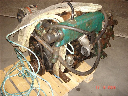

Lilledo 49 2830 19-08-2009 10:48 Hej Lynæs, Som jeg ser motoren er det en 1,8 ltr BMC.Motoren lå blandt andet i de gamle Sherpa varevogne. Det fremgår ikke af billed, at motoren er monteret med motor-olie køler. Hvis du er interesseret vil jeg gerne se hvad jeg har af materiale på denne motor.
lynæs Trådstarter 5071 5400 19-08-2009 10:52 Jeg vil da gerrne ha' materiale om den, oliekølerne til både motor og gear ses på første billede. De sidder lige efter hinanden over klokken.motor nr. 18V/744B/D22402 og skulle være den seneste model med ændret knastaksel. Lav det selv - det gi'r de bedste klagemulighederErikChristensen
Lilledo 49 2830 19-08-2009 17:26 Hej igen, Jeg kunne godt se begge oliekølere, det var udtag til samme der smuttede, jeg glemte at 1,8 har udtag til oliekøler i bilen, hvorimod 1,5 ikke havde udtag her måtte vi lave adapter ved oliefilter konsollen hver gang vi byggede dem om til marinemotor. Jeg har fundet service-manual på dansk, jeg tager en kopi til dig og kontakter dig for adresse via PB.
