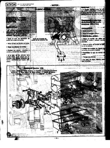

Her er et utroligt dårligt scan af smøresystemet.
Tilsyneladende er pos. 9 filterbeholderen, og pos.10 filterpatronen.
Hvis ellers det er samme motor.
