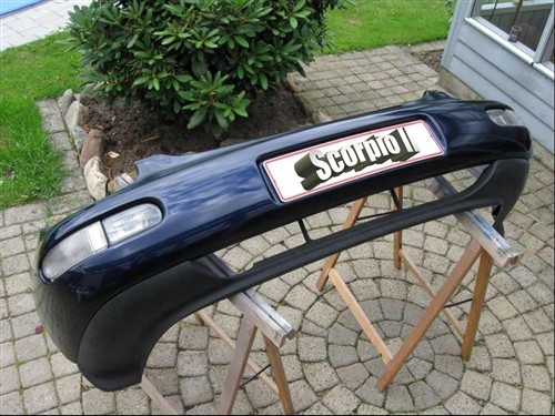

Har selv lige renoveret en kofanger til min Scorpio II 2.3 Ghia fra 1997...
Malingen købte jeg hos dem, og sparede en bondegård, i forhold til spraymaling hos FORD

Har lige lagt et billede op af projektet
P.S. Det er skyerne der spejler sig i lakken.
Gav den 3 gange maling og 3 gange klarlak.

Ja, det kan da godt være du har været uheldig... jeg har lavet adskillige projekter som mit kofangerprojekt... ikke noget at klage over.
Meget af det færdige resultat, ligger i det forberedende grundarbejde.
Men måske har jeg bare været heldig de seneste 25-30 år...
Og husk så lige at efterpolere det færdige resultat efter 1-2 måneder... det gør underværker... bruger selv Slipoline... samt lakforsegler
