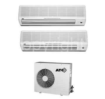

2 indendørsdele til en luft-luft varmepumpe Skipperarm 5 2610 17-08-2009 12:20 Hejsa´ Kender ikke så meget til varmepumper, men står og skal udskifte mit gamle oliefyr.Så jeg tænkte om man kan sætte 2 indendørsdele til en luft-luft varmepumpe så jeg kan få varme i kælderen og stueetagen af samme varmepumpe? Mvh. Brian 12 svar 1 2 › » Følg tråden Annonce Annonce Annonce
FWM 2694 7323 17-08-2009 15:07 Der findes nogle der har 2 inde dele. Der er så vidt jeg ved 2 typer af dem, med 1 komperssor og med 2 kompressorer, og dem med 2 skulle være de bedste. Mvh. Flemming Man skal ikke kaste med Sten hvis man selv bor i et glashus ...Eller hvis Sten er rocker, og ved hvor du bor
Skipperarm Trådstarter 5 2610 17-08-2009 15:56 Okey tak, ved du hvilke mærker der føre dem eller evt. model nummer?Jeg syntes ikke rigtig jeg kan finde nogen.Mvh. Brian
Næstformanden 1738 7323 17-08-2009 18:19 De laves af flere fabrikanter. Dem jeg kender mest til er Sanyo. Og de kører rigtig godt. Har ikke lige nummeret i hovedet. Men det kan da findes... Mener også at have set nogle i Bilka eller et andet lavprisvarehus have noget lignende. Men dem aner jeg ikke en dyt om! Næstformanden Er ikke så aktiv i forummet for tiden...Min sparsomme fritid går med ungerne, hunden og konen. I nævnte rækkefølge....
Skipperarm Trådstarter 5 2610 18-08-2009 08:43 Tak for indput, dem vil jeg lige kigge lidt på så kan det være man bliver lidt klogere.Mvh. Brian Annonce
[email protected] 118 8800 25-08-2009 10:06 Jeg har lige siddet og rodet lidt med et tilbud til en kunde, som ønsker et anlæg med 2 inde dele, og hvis jeg skulle ud og invistere så ville jeg vælge 2 seperate anlæg, der er ikke meget prisforskel. Køletekniker & Energiteknolog.
Skipperarm Trådstarter 5 2610 25-08-2009 10:17 okey, det er mere det at der skal hænge 2 anlæg ude på muren. Det ville være lidt kønnere med et enkelt, men jeg ved ikke om det er lige så effektivt som 2?Mvh. Brian
www.spotvvs.dk 1068 2670 25-08-2009 12:52 Hej Brian, Jeg har et link til et duo anlæg, det er til min egen side, og det er ikke møntet på salg, men bare til oplysning der kan hjælpe dig. Brug evt. oplysningerne til at google dig frem til mere info om emnet.http://www.spotel.dk/Default.aspx?t...c61fe5 www.spotel.dk
Tusse67 440 8410 28-08-2009 17:14 Jeg ville nok vælge to seperate istedet. Hvis den ene står af kommer man kun til at halvfryse indtil den er repareret.
Skipperarm Trådstarter 5 2610 31-08-2009 13:09 Hejsa´ Jeg har hørt lidt rundt omkring hos forskellige montører og de kan heller ikke anbefale at købe et anlæg med 2 udgange. Så det er tilbage til tænke-tanken. Tak for input! Mvh. Brian
