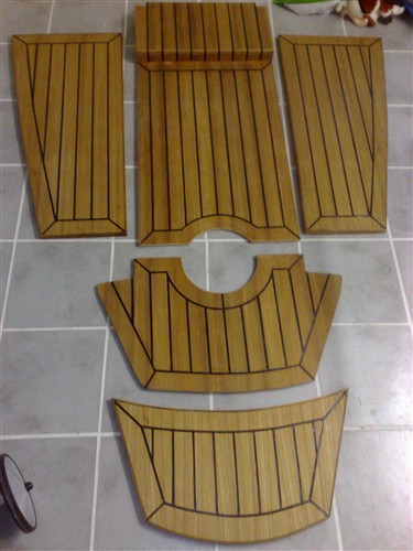

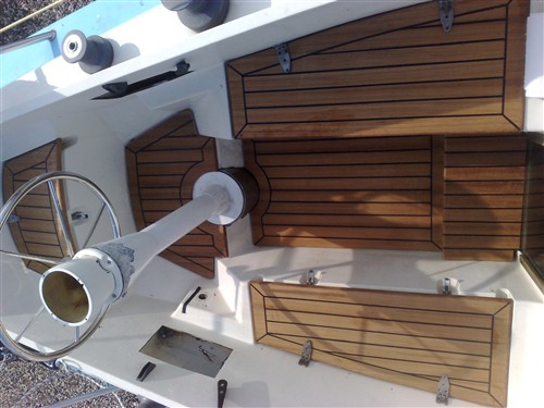

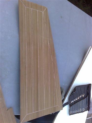

Jeg har valgt den nemme løsning. Det er 20 mm marine teakfiner plader hvor jeg har brugt en overfræser til at lave fugerne. Derefter har jeg brugt malertape på alt der ikke skulle være sort. Jeg havde ingen problemer med vedhæftningen af sikaen. Malertapen gør det nemt at nodde. Jeg har valgt at lakere( 8 lag) da det jo kun er finer jeg har brugt. Holdbarheden er nok ikke så lang som hvis det er lavet "rigitgt" med stave og det hele. Men jeg har til gengæld kun brugt ca. 1000 kr. på at få teak i hele mit cockpit.Hvis jeg ellers husker at lakere det hvert år regner jeg med det nok skal holde mange år endnu. Som bonus kan jeg lige oplyse at for at undgå at dørken skal blive glat af vand har jeg lavet fugen "højere". 5 lag malertape på hver side af fugen. Det virker rigtig godt og man glider ikke selv om dørken bliver våd. God arbejdslyst.
