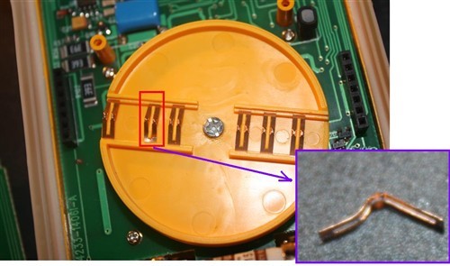

Jeg har en digital multimeter  af mærket Meterman , Hd110B , som jeg søger en reservedele til. Er der en der sidder med sådan en multimter eller måske lillebroen ,  jeg er sådan set ligeglad om det virker
Det jeg mangler er en lille kobber fjedre som  får kontakt til pcb når man samler det hele sammen , den jeg har  vist på billedet er fra en anden multimeter hvor den er 2-3 mm for kort og skæv
på forhånd tak.
På forhånd tak :)

Kan du ikke bare lave sådan een selv ud af noget tynd kobberplade ?
Niels Vangsøe
Vangsoe
slæbe kontakt til drejeknappen. på multimeteret.
hvad med en fladtang den burde kunne rette den ud som de andre på knappen.!
hvist den kan reddes.
bare for at gøre den funktions døgtig igen.!
Hej til jer to jeg havde ogsaa taenkt paa lave et selv men det skal vaere noget tyndt jeg har ikk li sadan noget tynd
Svar til hans
Den der er skaev. Der er vist aa billedet er en smule kortere i forhold til de amdre saa
På forhånd tak :)
den lille slæbekontakt. den skal have fjedderene effekt i den.
hvist du laver af almindelig tynd kobberplade.!
så hville den miste allerede kontakten på første drej på knappen.?
så kunne næsten være forkoppert fjedderstål .!
PS. hvordan kunne denne bøjes.!!!
Ja nemlig , den skal have fjedre effekt.
Den der er vist på billedet , som er bøjet, tilhører et andet multimeter jeg havde , hvilket kobberfjedren er 2-3 mm korterer end den originale derfor sidder den lidt løst osv.
På forhånd tak :)
Et velegnet materiale til den slags er de gammeldags slæbe-bronzetætningslister.
Hvis man ellers lige har en stump liggende.......
Er det godt?
Eller er det bare godt nok?
