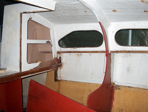

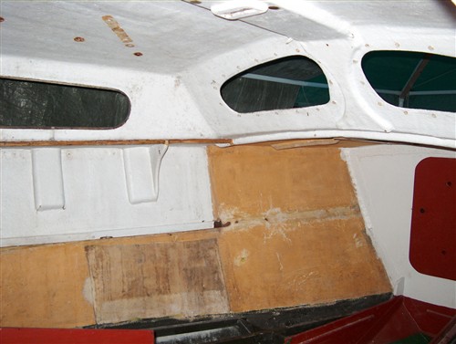

Her er 2 billeder af vores båd inden fra : Hurley 20
det skal siges at der er ikke vinduer i lige nu, da vi vil have overstået alt malerarbejdet først mangler også lige at få de sidste trælister ud inden jeg kan gå igang.
