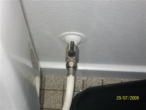

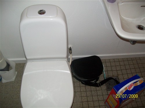

Hej Håber nogen herinde kan hjælpe mig:S Vil meget gerne have en vaskemaskine installeret i min lejlighed, og det er tilladt forudsat det er udført lovligt. Der er dog ikke nogen tilslutningsmuligheder i forbindelse med mit blandingsbatteri, så tænkte på om vandtilløbet til vaskemaskinen kan benyttes? Det er et lille stykke rør der går ud af væggen hvor på der er monteret et ballofix, kan man evt. tilslutte et t-stykke efter ballofixet, og der så kommer vand til både vaskemaskine og toilet? På forhånd tak

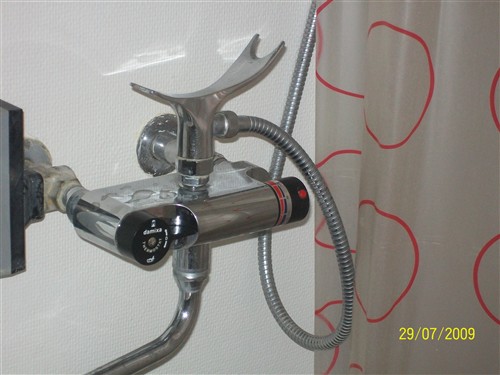

403 & 404 er billeder af tilslutning til toilettet, 405 er billede af blandingsbatteriet, hvis jeg nu skulle have overset noget brugbart

Det skulle ikke være noget i vejen for at sætte et t-fittings på ved toilettet, men sæt samtidigt en kuglehane på til vaskemaskinen.
Den giver nok den pæneste løsning.

Du kan også lave tricket med et T-led og en kuglehane på brusertilslutningen på blandingsbatteriet - det giver den ekstra feature at du kan bruge varmt vand fra hanen i vaskemaskinen, og spare lidt i strøm.
/ Claus
Du må for guds skyld ikke vaske i varmt vand med mindre maskinen er bygget til det, ellers ødelægger du den bare. Kig derfor lige i din brugsanvisning inden du sætter varmt vand til maskinen. Der FINDES dog maskiner der tager imod både varmt og koldt vand, og de er mere økonomiske i drift, men også en del dyrere i indkøb.
Men jo, du kan roligt tilslutte noget T stykke værk efter balofixen ved toilettet.
