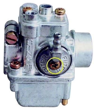

Har du prøvet at spænde den skrue, der sidder midt på den runde dims?

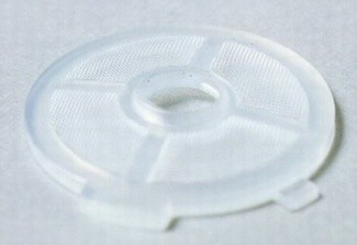

Hvis det ikke hjælper, kan du prøve at skrue den helt af og se, om det filter, der sidder inde bag ved, er i uorden. Det skal se sådan her ud:
Et nyt koster 69 kr. hos T. Hansen, som også venligst og uvidende har leveret billederne

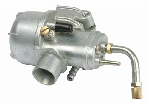

Det hjalp i hvertfald med de der billeder, for jeg ved ikke hvad noget af det hedder,jeg er helt ny herinde så aner ik hvordan jeg sætter billeder ind ligesom du har gjort (?). Men jeg gik ind på thansens side og fandt noget der hedder en Karburator, rund model, P+K den ligner mere den jeg har. Når jeg kigger på min puch karburator kan jeg finde 2 skruer. en sekskantet (møtriklignende) der er lige over benzin slangen på højre side af knallerten, og ovre på venstre side, en lidt mere almindelig skrue. Er det en af dem jeg skal spænde?
 Altid Puch <3
Så er det denne model du har:

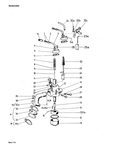

Og lige en tegning med nr. på.
Som jeg forstår det, kommer benzinen ved nr. 20-21-22.
Du kan prøve at spænde nr 20 lidt, men forsigtigt da den ikke er så stærk som en bolt.
Hvis det ikke hjælper, kan det være de pakninger der sidder på hver side af nr. 22 benzinstudsen. der skal skiftes, men de bliver normalt ikke utætte, uden at der er blevet skruet og pillet ved dem.

Jeg tror det er en ældre model jeg har,end den på billedet, og så vender den ligesom anderledes når den sidder på knallerten, men den der ligner en del mere ihvertfald.
Det der er til venstre på billedet, vender nedad synes jeg, og når jeg så forsigtigt åbner for benzinen, så kan det se ud som om benzinen drypper nedenud af den "kop" ( som er til venstre på dit billede men vender ned på min knallert) ,men uha synes det er lidt svært helt og se hvor det egentlig kommer ud henne :o(

Hej, Så tror jeg at jeg har fået ordnet det, det var bundkars pakningen, den virker da ihvertfald tæt nu :o) men mange tak for rådene herinde, det hjalp mig frem til problemet.
