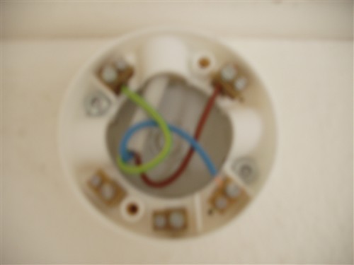

Hej, jeg har 3 ledninger i en boks jeg skal tilslutte en lampe til. Blå (tilknyttet bogstavet N), brun (tilknyttet bogstav L) og en gul/grøn (ikke tilknyttet et tegn). Den 4. udgang har et mærkeligt tegn der ligner en pil men ingen ledning. Lampen har blå og brun ledning. Tilknytter jeg blå til blå og brun til brun lyser lampen hele tiden, og kan ikke tændes eller slukkes på kontakten. Hvad gør jeg? Skal jeg til at bytte rundt på ledningerne i boksen eller er de som de skal være? Tak. Michelle.

Hvad er det for en boks ? (billede)
Pilen kan betegne en udgang, hvis det f.eks er en sensor eller ligende du vil tilslutte din lampe til.
Så skal den brune fra lampen tilsluttes til denne udgang og den blå fra lampen skal tilsluttes til nullederen (N)
I hvilken sammenhæng sider den kontakt som du omtaler...
Her er et billede.
Angående stikkontakten ved jeg jo sådan set ikke om ledningerne overhovedet går ned til en stikkontakt, det gættede jeg bare på. Der er en stikkontakt i samme rum.
den gul/grønne ledning bør være jord- den brune bør være mellemledning og hvis du kigger rigtigt efter står der nok m1 eller m2 ved den pol hvor den sidder.. den blå bør være nul.. mellemleder betyder at de er en ledning der går mellem afbryder og lampested dvs. når der er slukket på afbryderen er der ikke spænding på den brune ledning,når du så tænder på kontakten kommer der så spænding på den brune ledning.
så skal du tilslutte en almindelig lampe så skal du montere blå-blå og brun-brun.. den gul/grønne benytter man ikke altid..
det lyder som om at den er forkert monteret det du kalder en pil er nok jord tegnet.. L bruger man normalt kun hvis der i forlængels at lampeudtaget skal monteres en stikkontakt men så skal der altid være spænding på den..
men hvis der er en afbryder i rummet som du kaldte et stik så er der nok osse forbindelse til lampeudtaget..
