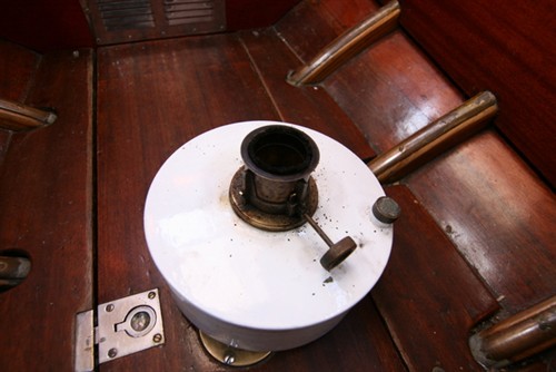

I min nye (gamle) båd fra 1964 sidder et varmeapparat fra svundne tider. Det  består af en brænder der vamer en kande vand op som derefter selv cirkulerer rundt i ribberør under køjerne. Den tidligere ejer (sverige) her haft båden i 3 år og har ikke prøvet varmeren. Han sagde at  den vist manglede en væge.
Jeg har nu haft den ude og kan se at vægen er der og den kan også brænde, men kan ikke reguleres så den er nok kørt helt op. Det ser ud som en "rund" væge der sidder langs kanten af røret.
Kender nogen til maskineriet og hvor man kan skaffe sådan en væge?

Systemet har været solgt i mange år, husker ikke navnet. I Odense fås væger i Kramboden i Nedergade, ellers må du finde en specielforr. Eller en bådshop.

Tror da ikke at det er en rund væge.. men flad. når du så sætter den i skal den nå hele vejen rundt.. Du må kunne se hvor bred den gamle stump er.

www.mmc.dk side 197 i deres katalog, og der er flade, rundbrænder, stjerne og fakkel væger. Så der er nok at vælge imellem, også er der enda flere størrelser at vælge imellem.

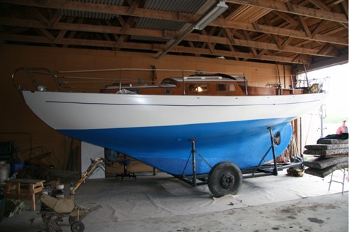

Hvad med et billede eller fler af båden ? I øvrigt blev dit varmesystem rost i et bådblad mange år tilbage, det ærgrer mig at, jeg ikke kan komme på navnet.

Jeg kan se i bådens papirer at det hedder GeHå värmsystem. Efter nogen søgen på nettet har jeg fundet den nye udgave at systemet som stadig laves af www.abpod.se.
