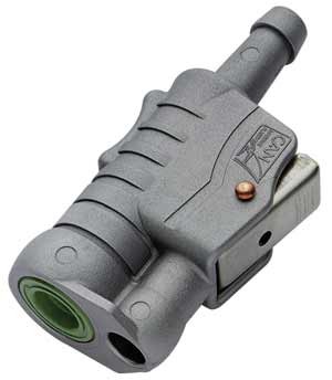

På www.mmc.dk har de et katalog, på side 398 er der en kobling til yamaha/mercury og de skal have 89,- for den
 Mvh.
Flemming
Man skal ikke kaste med Sten hvis man selv bor i et glashus ...Eller hvis Sten er rocker, og ved hvor du bor
Det ligner fuldstændig det der sidder på en mariner 9.9
Gå efter bolden - ikke manden.
Den glade ejer af en "Maxi 77" byggeår 1980 nr. 3012
 Svendborg
den er god nok - du skal bare trykke den på - jeg har samme motor, bare lidt ældre :-)
/cs
Så fandt jeg vist et hunstik på nettet: http://maritim.no/product.aspx?id=4568&groupkey=006003073
Bornholm er et dejligt sted.
når man ser på det ligner det fuldstændig det andet du har billede af.
 Svendborg
men denne her passer uden brug af vold. Oh yes, så mangler der bare at forbinde det hele. Spændende..

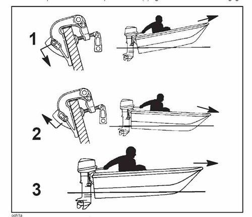

Nu har jeg glemt hvordan man tilter motoren til lodret position. Ellers ser det fint ud jo..
Hvis det er det samme som min så kan du kun tilte den mens den står i gear.
Dvs du sætter den i gear.. - slukket - og klikker den helt op så smutter den selv helt ned. Mener der er fem klik, det sjette er til udløse så den kan gå tilbage til lodret.
 Svendborg

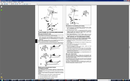

1000 tak for hjælp, jeg fandten manual på dansk: http://www.brunswickmarineemea.com/...104a40.pdf Side 13 fortæller hvordan man tilter, jeg forstod det dog først da jeg fik dit input. hvad betyder dette mon? JUSTERING AF AGTERSPEJLETS VINKEL 1 Nedsæt motorens fart til tomgangshastighed. Sæt påhængsmotoren i frigear eller i fremadgående gear. Placer påhængsmotoren i en af de tre agterspejlsvinkelindstillinger (a). 2 Skal påhængsmotoren sættes i en agterspejlsvinkelindstilling, standses motoren og vippes op til en af tiltudløserpositionerne (b), hvorefter den forsigtigt sænkes. Hvis motoren er i dens laveste position flyttes agterspejlsvinkelknappen (c) til position nummer 1. 3 Placér agterspejlsvinkelknappen (c) på en bestemt position, for at lade påhængsmotoren returnere til denne ønskede position hver gang den sænkes.
