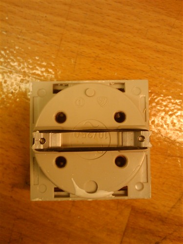

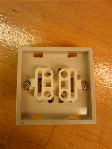

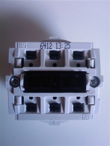

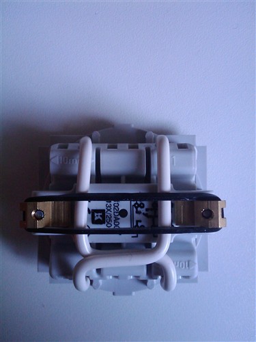

IMAG0026.jpg og IMAG0029.jpg er den nye kontakt
IMAG0027.jpg og IMAG0028.jpg er den gamle kontakt.

Nå, jeg fandt ud af det. Den måde ledningerne sad i det gamle stik kunne ikke bruges, så jeg måtte nærlæse tegningerne og gennemskue hvordan det hang sammen.
