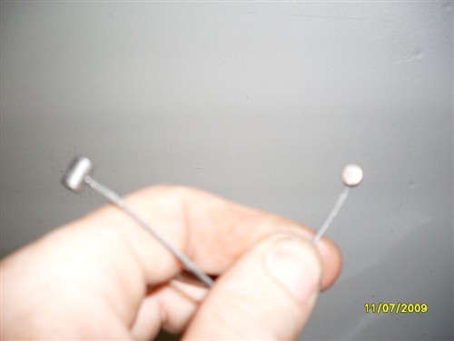

 tak tak.. det er vire kabel ender jeg søger. Som bremse, gas, gear mm kabler

Ja du kan købe de små endestykker samme sted som kablerne, med bemærk at de skal sølvloddes for at kunne holde. Og det er ikke nok bare at lodde dem, når viren er stukket igennem den lille del skal den splittes op over en medfølgende ring og bukkes bagover og ned i den lille del du lodder på, det er rigtigt håndværk. Der findes også nogle små endestykker der kan spændes på.
Tak jeg må have fundet dem og så få det lært
Mvh jørn
