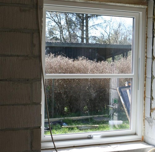

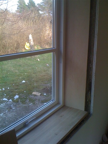

Jeg har et sommerhus hvori jeg har fået installeret nye vinduer - i en anden størrelse end tidligere og jeg skal have lavet indfatninger (som det vist hedder).
Jeg er i tvivl om hvordan dette skal gøre som huset ser ud nu. På indesiden af huset har der tidligere været rikler og 2 lag gipsvægge som er pillet ned og jeg har istedet fuldspartlet på gasbetonstene og fået dem glatte.
Jeg håbede på at jeg kunne samle vinduesrammen (lavet af MDF) på gulvet for dernæst løfte den op og installere den i vinduesrammen. Det store spørgsmål er nu hvordan jeg kan få en pæn overgang mellem mdf-pladerne (sidestykkerne i vinduesrammen) og væggen. Vi vil helst gerne undgå at installere gerekter så vi håber på at problemet kan løses. I værste fald kan det måske gå an med nogle smalle gerekter.
Jeg har vedlagt nogle halvdårlige billeder som måske kan hjælpe med at forklare hvad jeg prøver

hvis det skal lave rigtigt skal der skrues not lister på vinduesrammen, bortset fra nederst hvor vinduespladen er. Tilskær nogle 12 mm mdf plader så de er helt glatte med gas betonen (individuelt fra vindue til vindue, og afslut med gereichter. Det er det der giver det pæneste og mest holdbare resultat. Der hvor der er gips kan du skrue en lægte ind bag ved så de har noget at skrue mdfpladen fast i. Ved gasbeton skal der klodses ud med masonitklodser, og så skal det skrues. Husk at stoppe godt op med isolering så du undgår kuldebroer.
At begynde at spartle mellem træ og gasbeton, eller lign vil jeg stærkt fraråde

det kommer til at sprække på et tidspunkt, med mindre det er gips/gips
