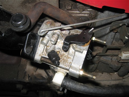

Hej. Vedr. Craftsmann 14,5 hk OHV.  Efter karburator renov. er jeg lidt usikker på om stænger og fjederstang sidder rigtigt eller om der mangler noget. Den starter fint men stiger vildt i omdrejninger. Er der mon en der ud fra billedet kan svare mig.
Så vidt jeg kan se, mangler der en fjeder i den arm der trækker spjældet, og hvis du har startet den uden at monterer luftfilteret vil den også bare tage omdrejninger.
Tak for dit svar. Hvor skal fjederen ende ?
Så vidt jeg kan se så har du regulerings delen lidt ude af billedet, her regnede jeg med at fjedren skulle gå hen til. Men jeg er kommet i tvivl for hvordan ser den ud når luftfilteret er monteret. Kunne du sætte det på, og så ned på maven for at tage et billede af herlighederne set fra siden.
Tror du har ret i at det er på luftfilter delen den skal ende.
Det der forvirrer mig er at der tilsyneladende ikke er hverken fjeder eller andet, så jeg vil prøve at montere en skrue som så kan fungere som ankersted.
