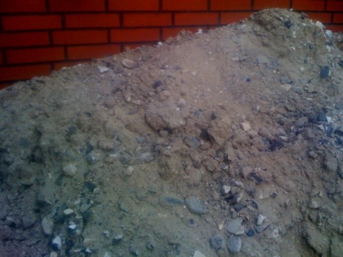

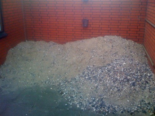

jordfugtig beton dreamer81 430 8900 05-07-2009 18:10 Jeg skal til at lave en udendørstrappe i kantblokke, og vil bruge jordfugtig beton som afretningslag.Kan man godt blande cementen op med stabilgrus??? Eller hvad skal det blandes op med?? 7 svar Følg tråden Annonce Annonce Annonce
ktm 8948 4540 05-07-2009 18:49 Stasbilgrus indeholder meget ler, og er ikke velegnet til beton. Er du sikker på, at det ikke er støbemix du har? Med venlig hilsen ktm
dreamer81 Trådstarter 430 8900 05-07-2009 18:50 hmm, det er nok støbemix det jeg har.... det er sand og grus.... gruset er dog rimelig store.... 5-8cm er lidt i tvivl om det er for stort
Hansen7717 462 6230 05-07-2009 19:44 Hvis farven på sandet er gul/orange er det stabil grus. Du skal have noget støbe mix, eks. en 0-8 mm. Også laver du blandingen i 3:1 sand-cement Hvad har du brugt det sand til ? Mvh Thomas Hansen
FWM 2694 7323 05-07-2009 22:24 På det nederste billede ser det ud til at det er tørret op i nogle klumper, det plejer at være tegn på ler. Men læg et lag af det og stamp det godt, læg så din betonblanding. Så har du en god bund. Mvh. Flemming Man skal ikke kaste med Sten hvis man selv bor i et glashus ...Eller hvis Sten er rocker, og ved hvor du bor
akselj 1748 8362 05-07-2009 22:30 Hæld en skovlfuld i en spand vand og rør det grundigt. Hvis vandet bliver grumset er der ler i sandet, når det hele er sunket til bunds kan du se leret som et lag over sand og sten.
