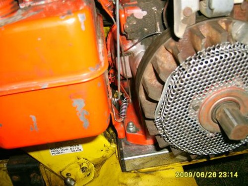

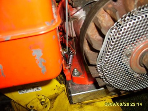

Jeg har en texas havefræser med en 5 hp BRIGGS & STRATTON
Model 130292

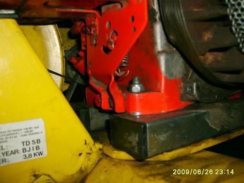

Jeg har monteret fjerden forkert under tanken så jeg kan ikke give gas.
Noget der har en tegning ellers billede af det ???
Så vidt jeg kan se, er det ikke den originale fjeder du har sat i, og det er der fejlen ligger. Den er for stærk, den skal være af tyndere matriale så den lettere kan trækkes ud. Det er jo et selvregulerende gasspjæld den påvirker, der er styret af den luftsstrøm svinghjulet giver ved blæseren. Så havde du ikke skjoldet på da du prøvede virker den slet ikke.
V.h.  Håndværkeren
Jeg tror det er den originale og inden jeg pille den af virkede det hele fint....
