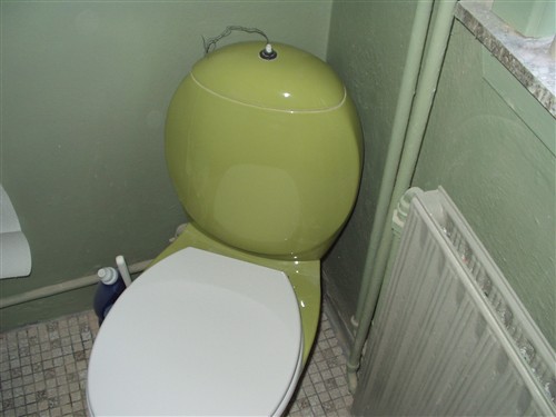

problem med toilet! Carsten Murer 465 7760 25-06-2009 18:10 Hej LDSJeg har et ældre toilet hvor vandet løber. Kan man gøre noget ved det uden at udskifte toilettet. Det er en ældre sag men vil helst ikke udskifte det før badeværelset skal laves om inden for overskuelig tid. 9 svar Følg tråden Annonce Annonce Annonce
vvsmartin 97 7760 25-06-2009 18:26 hviken toilet er der tale om?? ifø. gustavberg svedeberg osv:::::::::: Mvh Martin Aut. Vvs-indstalltør
Carsten Murer Trådstarter 465 7760 25-06-2009 18:34 Jeg ved ikke hvilket mærke det er men som sagt det er en ældre sag Sådan ser det ud
Lauhansen 492 8700 25-06-2009 18:38 Det er et ifø cascade. Det er enten overløbsventilen eller gummiringen i bunden af bundventilen. Det er liiiidt svært at sige uden at ku åbne det og kigge på sagerne.. The day you quit is the day you lose.

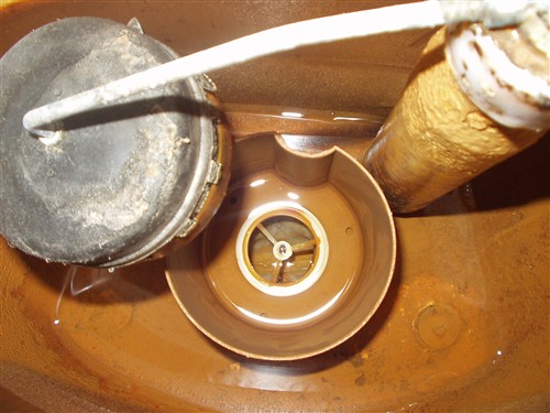

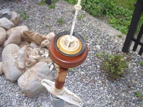

Carsten Murer Trådstarter 465 7760 25-06-2009 19:08 Jeg har lige taget et par ekstra billeder. Jeg ved ikke om det kan hjælpe.
jancar 1053 5000 25-06-2009 19:44 du skal rense gummipakningen for kalk i den del du har taget op, hvis der sidder noget på den. Og se om den er hel. Sæt den i toilettet igen, og fyld cisternen op med vand. Du skal så se om vandet begynder at løbe ned i kummen med det samme før end cisternen er fuld. Gør der det, så er det sikkert føromtalte pakning der skal skiftes. Løber det først over når cisternen er fuld, så er det fordi svømmeren ikke lukker helt, og der bliver ved med at løbe vand i cisternen, selv om den er fuld. Så løber det igennem overløbet og ned i kummen. Så er det svømmeren du skal have skilt ad og renset. mvh jan Annonce
Carsten Murer Trådstarter 465 7760 25-06-2009 21:03 Jeg har kigget lidt på den del jeg har taget op og jeg er 99% sikker på det er den gummipakning da den ser meget slidt ud og desuden har et par små revner. Men jeg har lagt det i eddikkesyre alligevel for at fjerne det værste kalk. Hvor får jeg fat i en ny pakning til den??
bazze 216 8260 25-06-2009 21:11 pil pakningen af og tag den med i byggemarkedet...alternativt bestil en ny på billigvvs eller lavprisvvs...husk at måle diameter da der er en gl og en ny ( lille og stor) jeg tror det er den store her er lige et link til vvs http://www.primavvs.dk/shop/ifoe-cascade-ventilring-29689p.html eller http://www.lavprisvvs.dk/shop/search-1.html?keyword=ifø%20cascade%20ventilring jeg mener man kan afhente hos lavprisvvs.dk :-)
