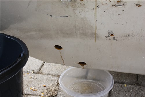

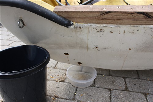

Nu har jeg anskaffet mig bundventiler og har fået af vide at jeg skulle bore, så langt ned på agter som muligt.
Det har jeg gjort, men på det nederste hul, var det massiv krydsfiner og det øverste hul er delvist krydsfiner (meget våd) og skum, så det drypper kun meget langsomt.
Hvor skal jeg nu lave hul for at finde vandet?

NORMALT ville man sætte den længst nede i midten. men bor dog et lille hul først.

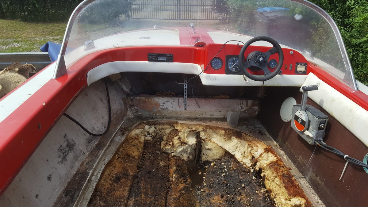

Jeg står med samme problem, har købt en 12.fod speedbåd med 55.HK den er sindsyg tung og kan næsten ikke løfte den da der også er kommet vand ind et sted, afmonterede stole og bænk samt det filtgulv og under lå der en tynd laminatplade lignende som var helt mør, nå fik det væk også og kunne faktisk se gennem glasfiberen at der var vand under, og det virker noget blødt gulvet, så nu syntes jeg det ser uoverskueligt ud en masse vand og dårlig glasfiber gulv, er der mon et godt råd der😊
Eneste måde at klare det på, er at skære den indvendige bund op, og forny evt spanter og krydsfinerplade, og så nogle lag glasfiber, giv hækken et tjek også, ofte er træpladen her også rådden.
(er din båd lavet med skum i hulrummet, skal alt det våde skum ud, så kan du enten bygge op med skum, eller spanter og træplade, som beklædes med fiber)
Pladen i hækken kan enten skiftes inde eller ude fra, ofte nemmest udefra.
Laver du den udefra skære du 5-10 cm fra alle kanter, fjerner den rådneplade og sætter en ny plade ind, og støber glasfiber over, det er vigtigt du sliber alt gelcoate af det eksisterende hvor du skal støbe ind over, du skal ind til ren glasfiber.

så gik vi igang hold nu op, jeg valgte at bore et lille hul 5 cm fra bunden men det rendte meget langsomt, skar så gulvet af og den var proppet med skum som var MEGET vådt fyldte en trailer, og trærammen var meget råddent, kan jeg få et godt råd til at genopbygge den, er ikke så skarp på det område, og læg mærke til billedet der er en gammel tank i front da man kunne fylde brændstof på som ikke bruges mere, vil det være en god ide at bibeholde den og få den i funktion igen eller bare fjerne den. eller er min båd bare et håbløst projekt 😊 mange hilsner
