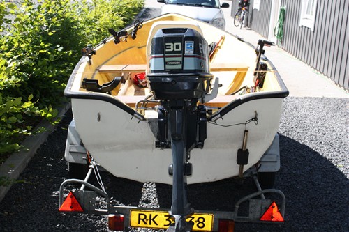

Min båd krænger til ventre Morten1111 13 4100 23-06-2009 11:26 Hej Alle! Jeg har lige investeret i en lille jolle og har sat en ny motor på. Jeg er ude for, når båden sejler med fuld kraft, krænger den en del til venstre, kan der være noget jeg skal indstille ved benet på motoren eller kunne det tyde på at der er vand i skroget? Håber der er nogen der kan hjælpe!Morten Morten 7 svar Følg tråden Annonce Annonce Annonce
grandoldman 5247 5700 23-06-2009 12:21 Det kan godt være at billede snyder lidt. Men det ser ikke ud til at din motor sidder præcis i midten.. den sidder lidt for langt til højre. Og hvis du er alene i båden og sidder i venstre side så vil den side jo blive tynget ned. Gå efter bolden - ikke manden.Den glade ejer af en "Maxi 77" byggeår 1980 nr. 3012 Svendborg
Morten1111 Trådstarter 13 4100 23-06-2009 12:25 Hej! Jeg flyttede motoren lidt længre til højre, for at prøve at rette lidt op på problemet. Det hjalp lidt men den krænger stadig meget til venstre. Sidder helt i midten, så det kan heller ikke være det? Tror du det kan være vand? Morten Morten LDS Tip Automatisk tip Altid lave priser hos Harald Nyborg! Se ugens bedste tilbud her
lynæs 5071 5400 23-06-2009 12:59 Du ka' da prøve at rokke med den, og høre om, der er noget, der skvulper indeni. Men ellers vil skruens rotation medvirke til en drejning, det her lyder dog af meget. Lav det selv - det gi'r de bedste klagemulighederErikChristensen
Morten1111 Trådstarter 13 4100 23-06-2009 13:29 Der sidder et lille ekstra ror på bagsiden af propellen, kunne man med fordel dreje den lidt, den sidder på nuværende tidspunkt så den presser vandet til siden, men det må vel være for at udligne for propel drejningerne? Morten
Lilledo 49 2830 23-06-2009 13:37 Hej Morten, Dit problem er ikke helt ukendt, du siger at båden krænger til venstre, den må da også være svær at holde på kurs hvis du slipper styringen. Under kavitations-pladen lige over propellen er der en lille finne enten i plast eller aluminium, denne finne kan drejes ved at løsne skruen der holder den på plads. Du drejer finnen til SAMME side som båden trækker, det kræver flere forsøg før du rammer den position hvor båden sejler lige ud uden at krænge. LDS Tip Automatisk tip Altid lave priser hos Harald Nyborg! Se ugens bedste tilbud her Annonce
Morten1111 Trådstarter 13 4100 23-06-2009 13:41 Det er ok med at holde den lige ud, men man skal hele tiden korrigere for at holde kursen, det med finnen var også min tanke, men vil det også have indflydelse på krængningen? Der er nok omkring 5-10 cm. Fra side til side Morten
lynæs 5071 5400 23-06-2009 15:44 Det har meget at sige hvorledes båd/motor er trimmet, prøv at sætte pinden et hul ud, så snuden løftes lidt, hvis snuden kører for lavt, er det meget svært at styre, men for højt dur heller ikke. Finnen er der for at modvirke skruerotationsvirkningen, eller skævheder i båden. Lav det selv - det gi'r de bedste klagemulighederErikChristensen
