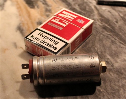

Vores tørretumbler er begyndt at knurre i stedet for at køre
Forstået på den måde, at motoren ikke kan trække tromlen i gang. Man kan høre relæet klikke og så en snerrrende lyd (fra motoren formodentlig).
Hvis man snyder maskinen til at tro, lågen er lukket, kan man hjælpe tromlen i gang med hånden, og så kører den fint.
Hvad kan fejlen være? En defekt fase eller vikling på motoren?
Det er en kondenstørrer, ca. 3 år gammel. Modelnummeret er TRKK 6620
