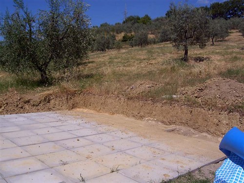

Lige et lille billede, dog ikke af den mur jeg spørger om, jeg er ved at lave to mure som skal holde på jorden og ramme et område på 36 m2 inde hvor vi opstiller et svømmebad. så næste projekt er lægning af fliser i 32 grader varme.

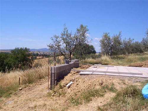

det er her den lille mur skal laves.
Ikke for at være negativ, men husker du at armere en sådan væg?
Hvis ikke ville jeg i dit sted sørge for nogen forankring ind i jorden, for ikke at væggen skal vælte. Jord trykker ret meget især når det bliver meget vådt.
Og husker du at sørge for at vand kan komme ud af jorden bagved? for der kommer vel nogle regnskyl?
Jeg har i Spanien set, at man bruger at indstøbe dræn igennem støttevæggen. Jeg har noteret mig, at der er fald væk fra væggen, hvilket er meget fornuftigt.

jeg har støbt et fundament i ca. 40 cm dybde i forholdet 1:4:8 cement, sand sten, og placeret første skift i den våde cement, og medens fundamentet var vådt så fyldet jeg funda blokkene op, væggen er ca. 6 m i længden og jeg fylder bagsiden af væggen op med sand. Den lille væg tænker jeg bliver støbt direkte på klippen, mht Lars on sp. så havde jeg tænkt mig at undgå forskalning, men starte med funda blokken på klippens højeste punkt, og derfter rette resten at blokkene ind efter den.
Jo det er rigtigt der bliver indlagt dræn huller i murene hernde, men jeg har nu ikke set dræn i en 50cm høj mur.
