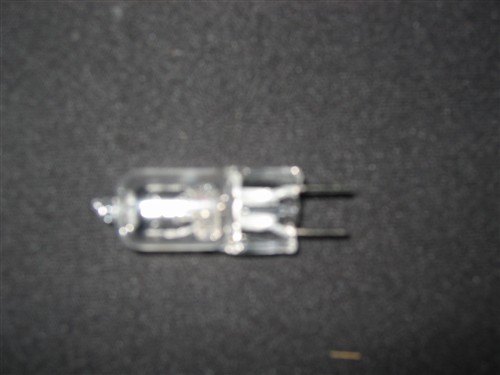

Jeg har været så uheldig at halogenpæren i min læselampe er sprunget. Det burde være en smal sag at fixe, men jeg har ikke set denne pæretype før.

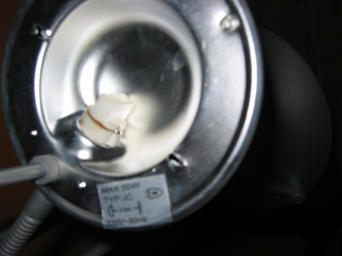

Der er tale om en 50W 230V pære som vist på billedet. På fatningen står der JC50.
Lampen er købt (billigt) i Bilka, så måske man burde forsøge der. Er der nogen der har set denne pæretype før?

I mine øjne ligner det præcis en 12v G4 pære...

Tak for svarene. Vi har prøvet ved en elinstallatør, og han kunne ikke umiddelbart hjælpe. Problemet er at pæren ikke er mærket med hverken spænding eller effekt, det er fatningen derimod. Stenkrog: Tak for svar og link, men det er dog ikke en 12 V pære, men en 230 V (jf. mærkning i fatning). Pæren på dit link ligner ikke helt, idet benene på pæren ligesom slår et "knæk" inden de rettes ud. Jeg hpber dette er forståeligt.

Hey, synes nu også mest det ligner en 12V pære
Hvis du googler JC 50 kommer dette frem
http://bulbster.com/lightbulbs/jc50-p-6052.html
Evt tag et multimeter og mål spændingen i fatning og fastslå om det er 12V eller 230V.
Er der ikke nogen "tung" del på lampen, som kunne gemme på en lille transformer?
Den spænding der er opgivet er højst sandsynlig hvad lampen skal bruge fra nettet.... ikke hvad lyskilden anvender. Det har jeg set før og ja vi er helt enig om at det er misvisende..
Omkring knækket på lyskildens stikben, kan du måle afstanden mellem stikbenene. Er der 4mm er det en G4 sokkel, og dermed med 99% sandsynlighed en 12v - Måden du finder udaf om det er en 12v er eksempelvis at måle spændingen (hvilket kræver et måleinstrument med meget små måleben, eller så noget tynd ledning på benene, også til måleappratet.
Hvis det er 12v skal der sidde en trafo et sted på lampen, den kan være elektronisk, og næsten ingenting fylde. Den sidder ofte MEGET tæt på hvor forsyningsledningen kommer ind i lampen.

Hov læste lige du havde skrevet JC50...Det er 12v.. så smut du bare ned og køb en 12v G4 lyskilde...
Jeg takker og bukker for svarene Er selv udlært elektriker (for mange år siden), men havde ikke grej med til at måle. Prøver at måle benafstanden......... - Jeg er dog ret sikker på, at den nærmer sig 10 mm Tak for svarene hidtil
Anders
Hvis afstanden er mere end 4 mm så er det nok en GY6.35 pære du skal lede efter.
Benafstanden er her 6,35 mm ;-)
