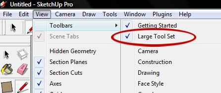

Du skal have den store værktøjslinie frem, så finder du den ellers kan du finde den under tools - dimensions
