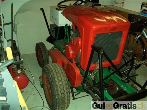

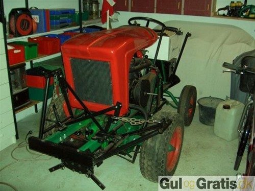

Jeg har købt sådan en havetraktor, men der er ikke noget ledningsnet på den.
Og kan simpelhen ikke finde et diagram over det.
Den har en to cylindret 17 hk MAG motor med dynastart.
Så ville blive glad hvis der var nogle der vidste hvor man kan få et lednings diagram eller et komplet ledningsnet.
Men mit spøgers mål var endentlig om man kunne starte motoren uden noget ledningsnet, om den så får strøm til strømfordelerne.
Sætter lige et billede på af den-
mvh jonathan

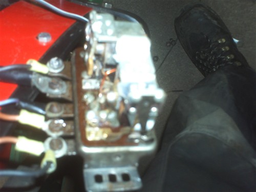

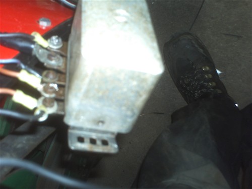

Så fik jeg sat lednings net på, men starter/lade relæet er defekt, for det er total dødt, selv om alt andet er sat på rigtigt.
Så desværre skal jeg havde fat i et nyt/brugt.
Men hvorfiner man lige sådan et?
Der seks steder hvor man kan sætte ledninger på, de hedder, 31, 30H, B+/30, 50, DF, D+/61, og sidder i denne række følge.
ellers stå der 0190219001 og ZAD 14v 11a'
Håber der er nogle der kan hjælpe med at finde et.
Ved hæfter også lige et par billeder.
mvh jonathan
