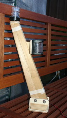

Lanternemasten har vi ikke fundet til en fornuftig pris, så nu er vi i gang med at gøre det selv, selv. Vi kaster lige et billede af hvordan den ser ud nu - i den færdige version skal de to halvdele naturligvis limes sammen og ikke holdes på plads af malertape.

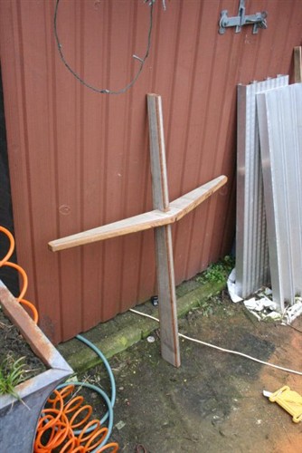

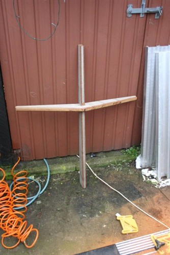

Vi er i gang med version 2 - version 1 blev aldrig nogen succes.
Denne gang skulle der gerne blive plads til både klubstander og SOK-flaget, plus et gæsteflag, hvis vi skulle komme 'fint i byen' igen
Masten er ca. en meter høj, salingshornene (hvis det hedder sådan når det ikke er på en sejlbåd) ca. 40 cm.
Det er lavet i noget djævelsk tungt og hårdt ædeltræ, som vi klunsede, 25 mm tykt. Kanterne har fået en tur med rundjernet på overfræseren, men resten skal naturligvis slibes ned og lakeres.
Toplanternen bliver sat ovenpå 'krydset', ankerlanternen helt øverst. Ca. midt på salingshornene sætter vi flaglinerne.
Så håber vi bare, det bliver godt denne gang
