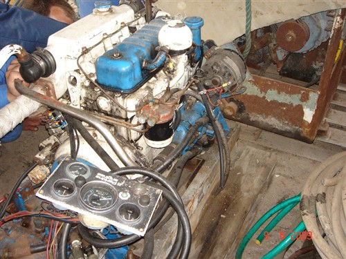

Gæt en Perkins lynæs 5071 5400 09-06-2009 18:08 Kan nogen ud fra dise billeder se, hvilken model Perkins, der er tale om. Lav det selv - det gi'r de bedste klagemulighederErikChristensen 8 svar Følg tråden Annonce Annonce Annonce

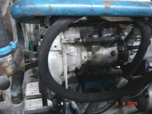

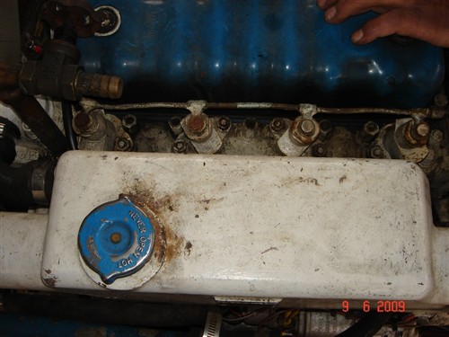

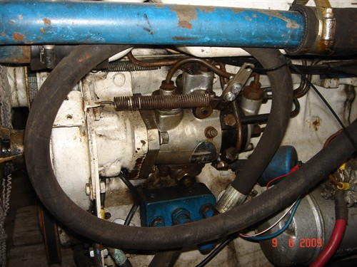

Lilledo 49 2830 09-06-2009 19:41 Hej, Hvis ikke der er byttet om på ventildæksler er det en 4-108, model 4-107 og 4-099 havde 45 grader oliepåfyldnings studs på ventildækslet. Bag brændstofpumpen er der 4 små huller i blokken, det er drænhuller ( Kontrolhuller ) da 4-107 havde løse foringer, havde motoren været overvarm eller tæret på grund af saltvandskøling løb kølevandet ud af disse huller, på billedet kan man se det ene hul det er uden ruststribe så jeg vil mene at det er en 4-108, den har ikke løse foringer.Kan du oplyse de data der er på det lille skilt på brændstofpumpen kan jeg give dig mere nøjagtige oplysninger.
