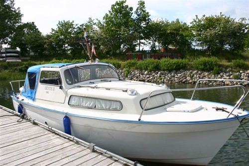

Så kom den endelig, den ny kaleche, 2 dage før lovet fra fabrikken

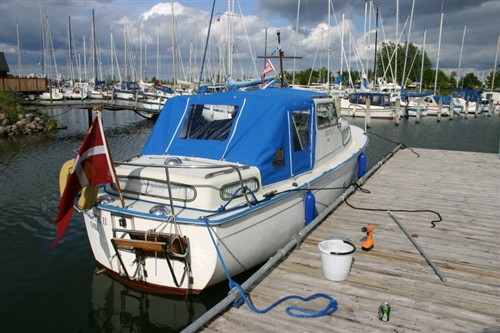

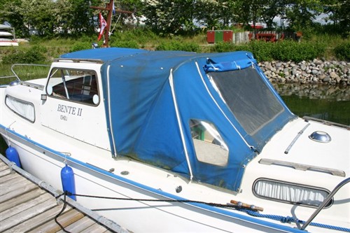

Vi har brugt hele dagen på projektet - først den gamle af, det gik næsten ag sig selv, så pille alle de gamle drejelåse af, spartle huller fra 2 tidligere generationer kaleche ud, slibe, polere ( til tider i pis-øs-regnvejr, hvilket ikke lige var med i planen), måle op, sætte nye drejelås på og endelig montere den nye.
Nogle af låsene skal nok flyttes lidt, men nu lader vi lige kaleche og båd vænne sig til hinanden, så vi kan finde de endelige placeringer.
Det har godt nok pyntet gevaldigt på madammen
Én af de allerbedste ting ved det er, at vi nu kan klare en hel dags regn på sommerferien uden at være nervøs for dryp (den gamle var piv-utæt) og uden at få 'kaleche-kuller' (fornemmelsen af at være spærret inde uden at kunne kigge ud, de nye vinduer i siden hjælper gevaldigt på det). Sidste år sad vi i dagsregn i Rødvig, og vi var lige ved at få et føl. Da det endelig blev opholdsvejr, sprang vi fra borde, så hurtigt, vi overhovedet kunne, da havde vi fået nok af 'blå vægge'

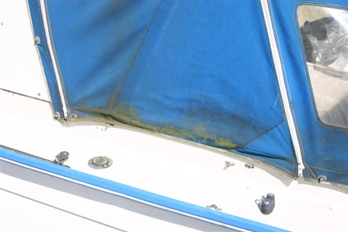

Ja alene det at den slutter ned om ydersiden af forhøjningerne, gør jo en del. Den gamle gabte på uheldige steder, så der løb vand ned på førerpladsen, styrepulten og ved nedgangen til agterkahytten.
Og så er det rart at vide, at alle de gamle skruehuller er lukkede. Det er muligvis ikke så kønt endnu, men nu kommer der i det mindste ikke mere vand ind i sandwich'en i styrehuset.
De steder, vi har lappet, har vi slebet med først korn 80 (stadiet lige inden brosten, for at få overskydende glasfiberspartel væk), dernæst korn 120, korn 240 og til sidst korn 400 til sten. Så har den fået voks, men alligevel kan man se at stederne er lidt mere matte end den original topcoat. Hvad mere kan vi gøre for at gøre de slebne områder omkring reparationerne usynlige?

Kalechen - over styrepladsen, bagkaleche med ekstra vinduer, velcro indvendigt til afdækning og en stribe ekstra drejelåse - kostede alt ialt knapt 12.000 inkl. moms og forsendelse. Leveringstid ca. 2 måneder på denne tid af året, kortere (og 10% rabat) fra november og nogle måneder frem.
Schultz Kalecher i Kolding
Når vi går og laver gelcoat skader på svævefly så bliver vi ved med at gå op i korsnstørrelse, slutter med korn 800 eller 1000 + en gang polering med en letslibende voks (stangvoks og maskine), så bliver reperationen næsten usynlig
Der er en chance for at det samme gælder for en båd.... Så mit råd er at fortsætte med noget finere sandpapir
